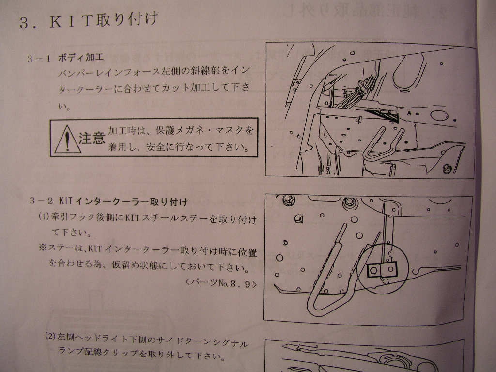

Hab meinen nun gestern eingebaut. Ging eigentlich ganz gut, obwohl ich doch besser die front dazu abgenommen hätte wie auch in der Anleitung steht (dachte mir wozu front abnehmen ist ja ein smic). Jedenfalls muss man noch am linken Stossstangen-Träger ein Stück rausflexen, und der originale Halter links, kotflügel-seitig, muss ganz weg. Deswegen kann er wohl auch so gross sein, denn jetzt ist da kein mm Platz mehr zwischen Abschlepphaken und Seitenmarkierungsleuchtenleuchtmittelfassung (aeh)
Ach ja, das Beste daran. Ich war mir nicht sicher ob ich wirklich flexen muss gemäss Anleitung. Also bin ich in meiner Naivität in einen japsen-single talk gegangen und habe so ziemlich jede angequatscht die online war ob sie mir das übersetzten könnte! Vergiss es die können das nicht lesen wenn Fremdwörter darin vorkommen. Die einzige die es konnte hat nen Freund daneben stehen der offenbar selber an Autos schraubt. Wusste ja nicht dass japanisch selbst für die Japsen schwierig ist.
Hier ist das pic das ich denen gezeigt hab:
Ich wollte unbedingt wissen, was dort unter dem Warning Symbol steht.
